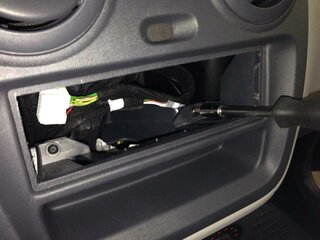

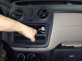

^Als erstes muss das Radio raus. Da fast jeder Hersteller sein eigenes Verriegelungsystem hat , geht hier bitte nach eurer Radio Anleitung vor.
Es werden 2 Torx Schrauben sichtbar. Diese ausdrehen.
^Wenn die Schrauben entfernt sind kann man an der gesamten Konsole ziehen und sie klipst aus.

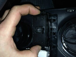

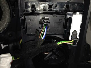

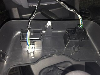

^Die 2 Stecker auch einfach ausklipsen. Der Schwarze Block ist der Warnblinker Schalter. Der weiße Block ist die LED Anzeige für Anschnallen+ Airbag Beifahrer abgeschaltet.
^Den Warnblinker Schalter kann man einfach über diese 2 Laschen ausklipsen.
^Die LED Anzeige ist über Haken gehalten. Sie lässt sich auch ausklipsen.

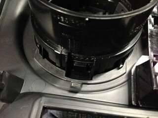

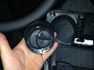

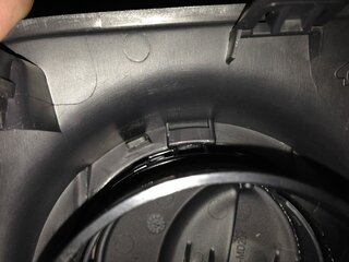

^Um die Lüftungsdüsen du demontieren müssen wir im unteren bereich 2 Haltenasen eindrücken. Danach kann mach die Düse schon im unteren Bereich ein Stück herausziehen.
^Im oberen Bereich ist ebenfalls ein Haken den wir ausklipsen.
^Schon haben wir die Düse in der Hand... geht übrigens bei allen 4 gleich.

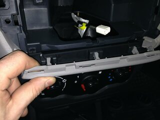

^Die kleine Leiste zwischen Radio Blende und Heizungsbedienteil mit der Hand ausklipsen.

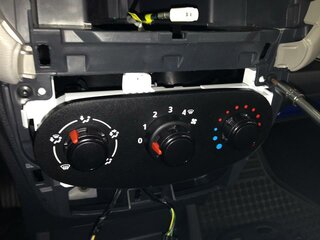

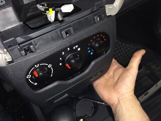

^Die Blende über dem heizungsbedienteil ist recht straff. Man kann sie aber durch ziehen im unteren Bereich ausklipsen.
^Die 2 Stecker ausklipsen. Der unbelegte Stecker ist für den Tempobegrenzer.
^Das Heizunhsbedienteil wird über 2 Torx Schrauben gehalten. Diese ausdrehen.
^Man kann nun das Heizungsbedienteil im oberen Bereich nach hinten kippen und komplett drehen.
^Hier sieht man die Drahzüge der Verstellung und die Lampen der Beleuchtung. Der Große Stecker ist für die Heizungsansteuerung. Der Kleine Stecker teilt dem UCH die Stellung des Gebläses mit(vermutung)

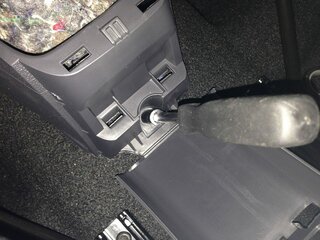

^Die Verkleidung um den Schaltpin kan man durch ziehen ausklipsen.

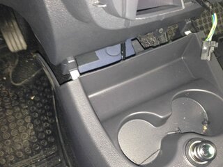

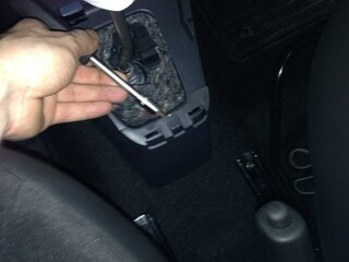

^Im hinteren Bereich der Konsole ist eine Klappe. Diese mit einem Schraubendreher öffnen.
^Es kommt eine 10er Mutter zum Vorschein. Diese ausdrehen.

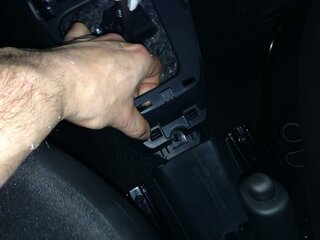

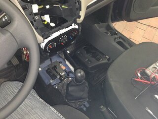

^Nun kann man die gesamte Konsole anheben und Richtung Hanbremse ziehen.
^Im vorderen Bereich ist die Konsole nur über 2 Klipse gesichert. Sie Klipst beim Ziehen aus.

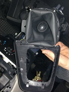

^Die Schaltmanschette ist auch nur mit einem kleinen Kunststofframen in die Verkleidung eingeklipst. Wir müssen auch hier demontieren , da wir sonst die Mittelkonsole nich abnehmen können.
^Wenn man alles demontiert hat, kommt das Airbag Steuererät zum Vorschein.

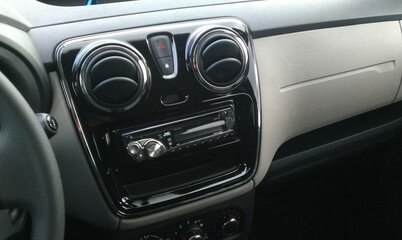

In Polen gibt es jetzt ein Sondermodell mit einer Mittelkonsole im Klavierlack Stil:
Dokker Embleme

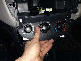

Öhm ... sehe ich da !3! Schalter unter dem heizungsbedienteil???
Ich hab da nur 2 ( Tempomat / Heckscheibenheizung) ...
kann man die blende oben und um die heizung bestellen?
Hallo Der Baum!
Ja, der dritte müsste der ECO-Schalter sein.:huh:
Ich habe kürzlich einen der letzten Lodgy zwar mit Temperatur aber ohne Tempomat, ohne Schaltanzeige und ohne ECO-Taste erhalten. Bei mir ist an der Stelle der dritten Taste ein Blindstopfen...leider.:angry:
Dokker Embleme
Nicht nur in Polen... :D
Mein Tschechischer EU-Dokker gebaut im März 2014 hat diese Blende auch :D:thumbup:
