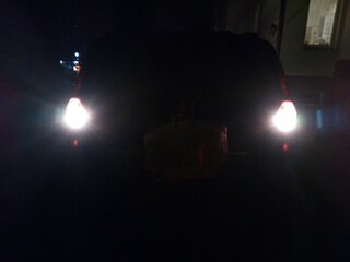

Zweite Rückfahrleuchte nachgerüstet, da ich ne recht dunkle Einfahrt habe ne sinnvolle Sache.
Leider habe ich keine Fotos gemacht, man kann sich aber an der Anleitung im Link orientieren, ich habe den Sockelkontakt nicht direkt (wie da beschrieben) an das Leuchtmittel angelötet (ist doof wenn man mal wechseln muss, was wahrscheinlich beim Rückfahrlicht selten vorkommt) sondern nen Draht an ein Centstück (geringfügig abgefeilt) angelötet und auch direkt mit der auf der anderen Seite verbunden (nicht über ne zusätzliche Drahtbrücke).
Rückfahrscheinwerfer, der 2.
