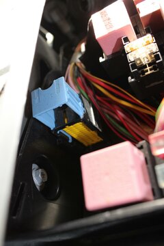

Im Sicherungskasten Motorraum am Zentralstecker die Verbindung mit dem Isolierband ist die Abzweigung Richtung Gassteuerung:

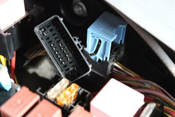

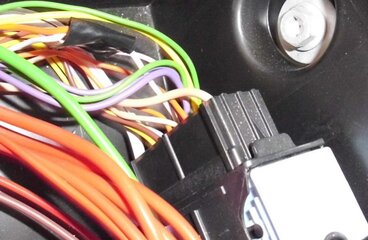

Den Hauptstecker habe ich gefunden. Kann man den ausbauen? Ist der nur geklickt oder angeschraubt? Der :) will die Pins tauschen, da gucke ich die mir lieber vorher mal an.
Die Steckverbindung müsste eine Verriegelung haben, die zum Trennen raus gezogen werden muss.

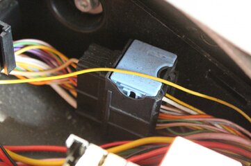

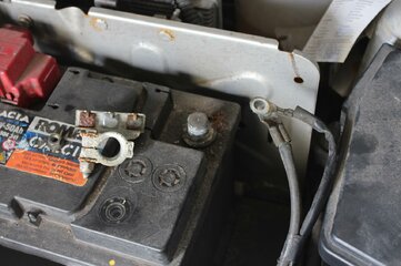

Heute dann mal den Hauptstecker untersucht. Sah alles gut aus, trotzdem mal Kontaktpflegespray eingesetzt. Während es wirkte, die Standlichtbirne im linken Scheinwerfer gewechselt, den Bowdenzug der rechten Scheinwerferregulierung wieder eingehängt und den Minuspol gepflegt. Erst sah alles gut aus: bei der Probefahrt wurde die Restwärme sofort wieder angezeigt, die Gasumschaltung erfolgte zügig und die Anzeige des Kühlwassers kletterte wieder nach oben. Nach dem Zwischenstopp wieder die alte Leier (keine Kühlwasseranzeige, kein Umschalten auf Gasbetrieb.

Hatte das mal bei 'nem Ford,da wurde die Batterie nicht richtig geladen,der Massepunkt vom Regler war lose,festgedreht und alles wieder gut.;)
Am Massepunkt ist alles fest. Ich hatte da eher am Minuspol das dünne Kabel im Verdacht.
