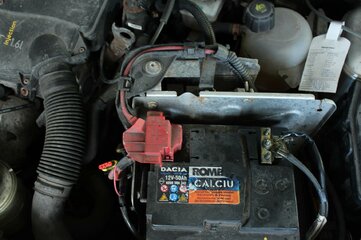

Dazu kann ich mein Laptop nehmen. Wo sitzt den der Diagnoseanschluss der LandiRenzo?

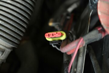

An der Rückseite des Batterieträgers ist das Motorsteuergerät aufgeschraubt. Darauf wiederum befindet sich das Gassteuergerät.
An dessen Steckverbinder hängt ein kurzes Kabel mit einer vierpoligen AMP-Superseal Kupplung. Das ist die Verbindung zum LPG Interface.

Gefunden: Der Anschluss sieht etwas anders aus als bei ebay:think: Nochmal geguckt, Perspektive anders, sollte passen.

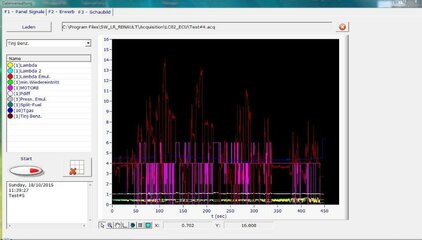

Die Teile sind da, funktionieren auch. Software (SW RD PLUS 403) funktioniert im Kompalitätsmodus XP SP2 unter Vista, schreibt auch fleißig mit, nur es wird keine Datei gespeichert, nur ein link ist auf dem Laptop zu finden?
Hier ist das Bild. Im laufenden Betrieb schieben sich die Linien über den Bildschirm. Nach Beenden des Logs wird auch artig nach Kommentar und Dateiname gefragt, aber in dem Ordner ist dann nichts. Auf dem Laptop findet die Suche nur einen Link zu der benannten Datei.

Wenn die Log - Datei abgespeichert wurde, müsste sie mit dem Button "Laden" wieder aufzurufen sein.

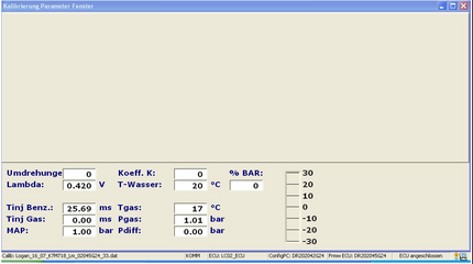

Wenn du schauen willst, ob die Wassersensordaten plausibel sind, musst du gleichzeitig den Wert über den OBD Anschluss und den Wert T-Wasser in der LPG Diagnose beobachten:
Das war der entscheidene Tipp, es funktioniert. Auch werden im Programm die logs angezeigt und lassen sich da auch versenden/kopieren usw. Mit dem Explorer ist nach wie vor nicht, auch "alle Dateien anzeigen" hilft nicht. Egal.
Was mache ich nun mit den *.*acq-Dateien?
