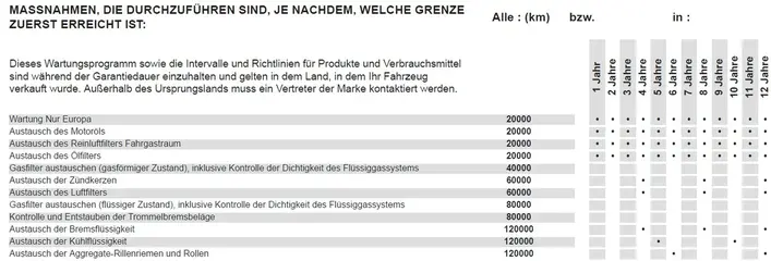

Hier der Wartungsplan für den Motor
Super ! Danke !

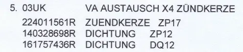

Noch etwas zum Wartungsplan, betrifft den Dokker mit dem 1,6l-Motor, 109PS.
Bin voriges Jahr auf den Gedanken gekommen mir die originalen Zündkerzen bei Km-Stand rund 35.000 mal anzusehen. Glück gehabt. Die waren so heruntergebrannt daß nicht viel fehlte daß eine Elektrode sich abgelöst hätte.
Seither wechsle ich die Kerzen beim Dokker und Duster sicherheitshalber alle 20.000Km.
So hundertprozentig kann man dem Wartungsplan, nach meiner Ansicht, nicht ganz trauen.
Ja,sehe ich auch so.Eine " normale Kerze " ist eigentlich mit 20 oder 25tausend Kilometer schon gut bedient.
Man macht nicht umsonst bei längeren Intervallen die Platin oder Iridium Kerzen rein.Beim SCe115 muß die Ansaugbrücke ab beim Kerzenwechsel,ok,ist dann teuer,also wird dem Kunden gesagt,brauchst Du nur alle 60000km ( 4 Jahre ). Kann man so machen,wie gesagt,dann bitte mit Platin oder Iridium.
Kannst ja mal schauen,manche Hersteller haben zur normalen Kerze auch eine gleichwertige Platin/Iridium Kerze,einfach mal fragen,dann kannste dir die Wechsel bei 20000km sparen.
