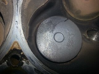

Hier ist übrigens der Übeltäter: Auslaßventil Zylinder 3. Das was wie ein Riss aussieht, ist nur ein Wassertropfen. Das Ventil ist einfach oval weggebrannt. Aber wie ich es schon vermutet hatte, Zylinder 3 hat bereits einen leichten Kolbenkipper. Lange wäre das nicht mehr gutgegangen.
Michael
