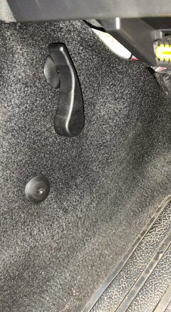

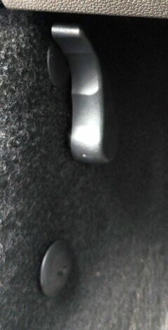

So, hab heute meinen Sandi 3 in der Werkstatt zur ersten Inspektion gehabt. Unter anderem habe ich den Entriegelungshebel für die Motorhaube bemängelt mit der Bitte, wenn möglich diese im 180 Grad zu drehen das dieser nach oben zeigt. So das man nun gegen den Hebel drücken muss zum öffenen der Haube.
Ja, das geht offenbar, angeblich ist irgendwo ne Madenschraube, die man löst, dann den Hebel umdreht und wieder fest schraubt.

Other cars have some kind of protection not to open a hood by a foot.
But we can do as you have done, great idea!
