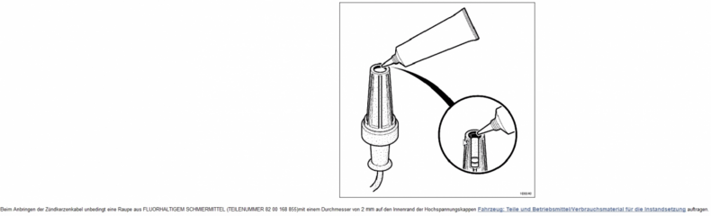

Was mir auffiel, das Material der Kappen (welche auf die Zündkerzen kommen) ist viel härter als die original verbauten.
Ich mache mir sorgen, dass da jetzt besser Feuchtigkeit/Schmutz von oben eindringen kann.
Wie siehst Du das?
Gruß Michael
Silikonfett an die Keramik. Damit kommt da keine Feuchtigkeit rein. Oder das teure Zündkerzenfett kaufen ;)
