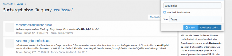

Grundsätzlich schon, aber soweit ich es in Erinnerung habe, soll sich teilweise das Ventielspiel bei manchen LPG Motoren zum normalen Benziner geringfügig unterscheiden kann mich aber auch täuschen.
Gib doch mal im Suchfenster diesen Suchbegriff ein, dann findest Du 8 Seiten in denen Texas auf das Ventilspiel und dessen Einflussnahme auf LPG Motoren eingeht.
Ggf. findest Du dort auch die Einstell- und Vorgehensweise der Ventileinstellung für Deinen Motor.

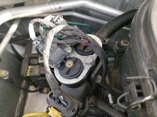

Die Injektoren sind sehr wahrscheinlich noch die ersten; ich hab den Wagen mit 70 tkm gekauft, seitdem wurden die jedenfalls nicht erneuert.
An einem Injektor, ich nehme an Zyl. 4, fehlt schonmal die orangene Kappe :)

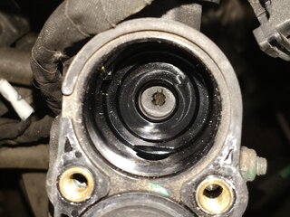

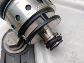

So, jetzt wollte ich mir den Injektor mal ansehen. Er sieht soweit trocken aus, keine Verklebungen oder Verharzungen äußerlich sichtbar. Aber der O-Ring sieht etwas zerfleddert aus. Injektor ersetzen?
Das Loch drunter scheint mir aber sauber zu sein:
