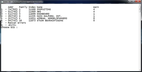

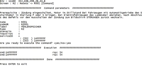

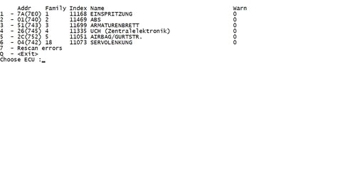

Guten Morgen, seit einigen Tagen leuchtet die multifunktionscontrolllampe auf dem Armaturenbrett unsere Sandero II (EZ 03-2018). Ich habe mich über PYREN 184 mit dem Auto verbunden. 10 Fehler wurden gefunden! Ich habe dann den Fehlerspeicher gelöscht und erneut nach Fehlern gesucht. Es stellte sich heraus, dass Pyren alle Fehler behoben hatte, alles ist auf 0 gesetzt. Trotzdem leuchtet die multifunktionscontrolllampe weiter, selbst wenn ich den Motor starte. Was kann ich noch selbst tun, um den Fehler herauszufinden?

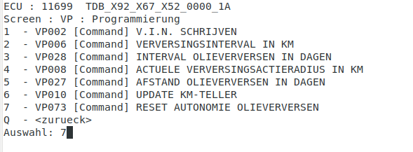

Angenommen, dies ist der Fall. Kann ich dies mit DDT4ALL zurücksetzen und wenn ja, welche Version von DDT4ALL ist am besten geeignet? (Ich benutze Win7 auf mein laptop).
Wann war die letzte Wartung?
Neu-initialisierung unter VP073 hat das problem behoben. Vielen dank Texas!
