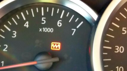

Moin moin, habe da mal eine Frage. Beim Duster leuchtet eine Orange Warnleuchte. So zackig. Was bedeutet das. Der Wagen ist jetzt 1Jahr alt. Danke für eure Antworten. Ich benötige das für meine Cousine... Ich fahre einen Logan MCV
Wir leben in Spanien und haben im Oktober 2017 einen Dacia Logan MCV II Stepway gekauft sind aber nur ca. 1500 km bisher damit gefahren.
Jetzt hat nach ca. einem Jahr auf dem Display eine orange Warnleuchte mit ZickZackmuster aufgeleuchtet und auf Nachfrage beim spanischen Renault/Dacia Händler die Information bekommen, dass diese Warnleuchte bedeutet, das der erste Kundendienst fällig ist.
Ich dachte immer, dafür gibt es eine extra Anzeige. Kann das nach 1500 km schon sein? Im Handbuch steht, das bei Aufleuchten dieser Anzeige zur Abklärung bei nächster Gelegenheit die Werkstatt aufzusuchen ist, da sonst Gefahr eines Schadens besteht, aber nichts von Kundendienst/Inspektion. Für Infos wären wir Euch sehr dankbar!

Hallo kann mir wer sagen das diese Kontrollleichte bedeute. Mein Dacia ist jetzt auf den Tag genau 1 Jahr alt mit 18.000km. Die Wartungsleuchte leuchtet auch schon.
Leider kann ich hier kein Bild hochladen die Leuchte befindet sich über dem Drehzahlmesser ein Viereck mit Zickzack. Sie leuchtet gelb
