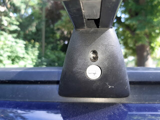

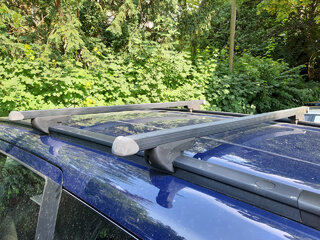

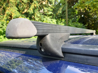

Montiert sind 2 Dachträger, leider weiß ich keine Marke oder Modell (sind nicht beschriftet) - siehe Fotos.
Ich würde sehr gerne wissen, wie man die Dinger abmontiert oder die Position ändert, weil ich in dne nächsten Tagen ein Dachzelt kriege.
Die Herausforderung ist, dass nach aufsperren der Schlösser eine tief versehnkte Schraube zum Vorschein kommt, die einen Inbuskopf zu haben scheint. Jedoch finde ich keine passende Größe - ein 4er ist definitiv zu klein, und ein 5er scheint zu groß zu sein.
Kennt jemand das Modell und hat Erfahrungen damit? Ist das ein Spezialmaß, vielleicht gar eine Zoll - basierte Größe?
Danke im Voraus für eure Ideen!
Lg
Florian
Ist vermutlich eine Torx Schraube wenn es aussieht wie ein Inbus aber kein Inbus ist.

Meinst du einen speziellen Inbus - Schlüssel? Die Schlüssel für die Schlösser unterhalb der Befestigungsschrauben hab ich ja, sonst käme ich da gar nicht ran...

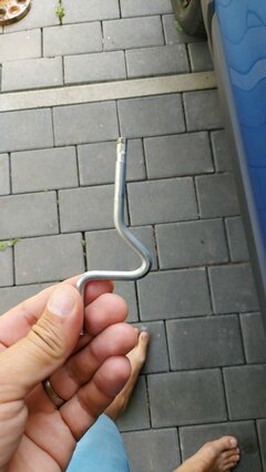

Das sollten Thule Traversen sein. Dafür gibt es diesen verlängerten Schlüssel als zusätzlichen Diebstahlschutz.
Im Netz für 10€ bestellbar oder direkt beim Thule Systemhändler oder größeren Kfz Teilegeschäften.Screenshot_20230620_121116_Chrome.jpg
Im Netz für 10€ bestellbar oder direkt beim Thule Systemhändler oder größeren Kfz Teilegeschäften.Anhang anzeigen 135674
Super, vielen Dank - der war's!
Hab ihn beim ÖAMTC Stützpunkt bestellt, und er war innerhalb von 1,5 Stunden da - Problem gelöst :-)
