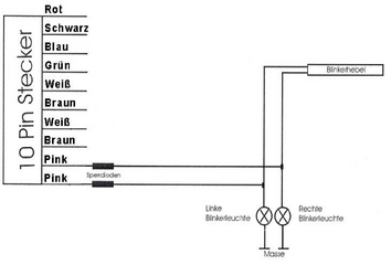

Hab mal das Schaltschema für die Blinkeransteuerung angehängt.
Wo ich am Stockschalter abgreifen soll, wird mir dadurch auch nicht ganz klar.
Das Schema zeigt ja ziemlich eindeutig, dass lediglich die Blinkerbirnen von der ZV angesteuert werden. Frequenz und Spannung werden von der Steuereinheit geregelt.

Deswegen frag ich ja wegen dem Warnblinkschalter. Kann mit nicht denken, dass von da Kabel direkt zu den Blinker(birnen) gehen.
