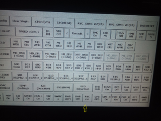

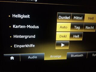

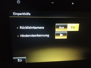

Ist die Cam original von Dacia verbaut worden oder nachgerüstet?
Mal im Menü vom Gerät geschaut ob sie auf " Ein" gesetzt ist.
Falls doch gibt es die Option im Test-Mode freizuschalten.
@HERU Eingeschaltet ist sie im Menü, auch original verbaut. Ich zeig das mal Schatzi, ich hab so garkeine Ahnung von Technik oder kannst du mir sagen, wie ich in den "Plan" von deinem letzten Bild komme.
Hallo Pinscherfrauchen, das ist das Micom-Testmenü.
Es gibt einen Faden dazu. Suche (oben rechts) Micom-Testmenü.
Da musst du die für dein Gerät richtige Kombi finden. Es gibt von Lajo Anleitungen und Tabellen in dem Faden.
Aber Vorsicht. Falsche Bedienung kann bis zum Totalschaden führen.
Grüße
