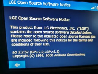

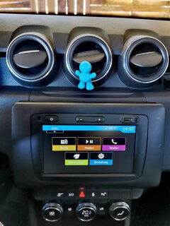

Hallo, geht die zweite Datei auch bei 1.0.15.3 Version? Seit der Aktualisierung ist nämlich der Navi-Button verschwunden. Dacia Duster Bj. 07/2021.
Hallo die zweite Datei geht nicht, diese ist nur für WIN CE Geräte bis 9.1.3 MN2 hast dir offensichtlich was abgeschossen. Benutze mal die Suchefunktion oben rechts, oder in den tiefen des INetzes z.B.;
MediaNav Linux /Android Basis ab Mitte/Ende 2018 ->​
Hallo, Danke für den Hinweis. Habe im Netz ein super Aktualisierungs-Komplettpaket gefunden und bekommen. Alles funktioniert super,mit allem drum und dran.
