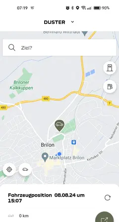

In der my Dacia App wird der letzte Standort meines dusters immer korrekt angezeigt.
Läuft auch über GPS...
