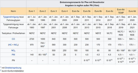

Damit man überhaupt mal weiß um was es hier geht. ;)

... genau das wollte ich sagen: Weder bei RENAULT, noch bei DACIA und auch nicht bei NISSAN gibt es derzeit einen Euro6c-Diesel, sondern nur 6b mit dem ollen Speicherkat.
Und selbst bei dem neuen Duster kann man nicht mehr aufbieten.
Und an Fahrzeugen mit SCR-Systemen arbeitet man bei den Löwen nicht mit Hochdruck, die hat man dort schon seit mehreren Jahren.
Und Leasen ist auch nicht immer die Lösung des Problems, denn sehr viele Verträge gehen auf einen Restwert.
ab dem 1.9.2018 Müssen sie ein euro 6c diesel haben, weil du sonst das Fahrzeug nicht mehr zugelassen bekommst ohne Ausnahmegenehmigung. Das geht auch noch mit dem speicherkat, weil nur der Zyklus sich ändert. Nur für die RDE Fahrt wird es mit speicherkat nicht mehr reichen.
Entweder bringen sie ihre alte Diesel noch auf 6c oder sie kommen gleich mit 6d, was sinnvoller wäre. aktuell ist warten die beste Option bezüglich Diesel kaufen.
... soweit ich weiß, ist bei gleichem Grenzwert bei 6c zu 6b trotzdem eine Verschärfung vorgenommen worden, weil das Fahrprofil des Testzyklus nicht identisch ist.

die Grenzwerte sind die gleichen, seht ihr ja oben in der Tabelle. Der Zyklus fährt halt anderen Lastbereiche an. Damit kommt man der wirklichkeit wohl etwas näher, aber das ist noch lange keine Realfahrt. die Steuer sind 10-20€ im Jahr. 5g mehr im Test sind 10€. Da ist ja einmal tanken teuer.
Nur blöd wenn sie sagen sie sperren auch euro 6b Diesel aus, dann hast nix vom Steuern sparen. Der Restwert ist dann auch im Keller. Warten ist aktuell die beste option. Wenn es die 6d Fahrzeuge gibt kann man zuschlagen.
