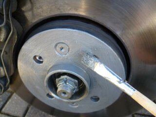

nein, da gibt es keinen deckel.
allerdings schütze ich die radnabe gegen passungsrost, denn ich will die räder auch wieder ab bekommen.

Alles völlig ok,der Rost ist eine normale Erscheinung,an diesen Stellen!
Ich meine auch so ein Blechteil mal bei Dacia gesehen zu haben???
Bei YouTube und dem Rumänischen Oberbastler....Entfernung der Achsmutter....Riesen Zirkus!
Das ist die Radnabe, sie ist aus blankem Stahl, rostet also. Das ist bei JEDEM Fahrzeug völlig normal. Abhilfe:
Vor jedem Reifenwechsel geringfügig dünn Kupferpaste draufgeben. Verbessert zudem das Aufstecken der Felge und das spätere Abnehmen durch Vermeidung von Schwingungsrost.
Einen "Deckel" gibts keinen. Deckel gibts nur bei Trommelbremsen (also hinten bei Dacia), wo das Radlager inkl. einer gehörigen Prise Radlagerfett verborgen ist.

Ich nehme beim Radwechsel die gute alte Drahtbürste und Hobel das Zeugs runter, wisch dann noch drüber mit nem Lappen der ein wenig fluid film draufhat welches ich vorher irgendwo abgewischt hab und gut ist. Mal gucken wie es im Herbst aussieht. Stört mich nicht weiter obwohl ich ohne zierblenden fahre.
Die Paste hört sich auch gut an, muss darunter rostfrei sein? Lösen sich die schrauben noch an der Nabe wenn das aushärtet? Schmierst du das auch auf den bremssattel und eventuell achsteile?

ich benutze ausschließlich das hier:
Metaflux - Hochleistungs - Schmierstoffe - - Metaflux 70-8535 Gleitmetall - Paste, 350g
kostet nicht mehr als andere keramik-, kupfer- oder aluminiumpasten, ist aber deutlich besser!

Stimmt! Ist ja auch kein Schmiermittel, sondern eine Montagepaste. Und die kann man eben schon geringstfügig an Schraubengewinde gegen Schwingungskorrosion geben. Die Deutsche Bundesbahn zieht damit z.B. die Wagonräder auf die Naben, um sie später wieder ab zu bekommen, das sie durch Schwingungsrost nicht selten auf den Achsen festrosten.
Wir machen das jetzt schon fast 40 Jahre mit unseren Fahrzeugen und es hat sich noch nie eine Schraube gelöst, auch wurde per Drehmoment noch nie ein Radbolzen abgerissen.
Das notwendige Drehmoment einer Schraube kann sich nämlich auch verfälschen, wenn durch Rost die Schraube vorzeitig Widerstand leistet, der Wert aber noch gar nicht erreicht wurde.
Paste darf nur am Gewinde sein und das nur geringstfügig, niemals am Konus, also am Sitz der Schraube, er gibt letztendlich den Halt, nicht das Gewinde.
Paste härtet auch nicht aus, sie dient lediglich als Träger für die Festkomponenten, z.B. Kupfer, Aluminium oder Keramikpartikel.
Fluidfilm ist nichts für Radbolzen. Es ist Öl bzw. auch in anderer Konsistenz Fett (Schafwollfett) und hat auf Radbolzen nichts verloren.
Bitte Öle und Fette nicht verwechseln mit Montagepasten, das ist ein riesen Unterschied.

Natürlich schmiere ich meine Radbolzen NICHT mit Fluid Film ein. Ich mach da gar nix, die sollen ruhig rosten, Drahtbürste reicht. Mir ist auch klar dass fluid film wahnsinnig kriechfähig ist, deswegen wisch ich da nur kurz über die Auflagefläche der Räder, es bleibt aber kein dünner Film drauf, welcher kriechen könnte, der Lappen wird ja nicht getränkt.
Ein schlauer Mechaniker hat mal meine Radbolzen geölt weil sie rostig waren, super habs erst gemerkt als das Rad fast weg war und Wagen angefangen hat zu schlingern. Ein anderer Mechaniker hat mal vergessen die Schrauben überhaupt anzuziehen. Seitdem mach ich das lieber selbst.

kein aluminium, sondern TITAN.
Temperaturbeständigkeit: -180°C bis +1350°C
Druckbeständigkeit: 2400 kp/cm²
die 1350°C habe ich mal mit einem schweißbrenner getestet:
während alu- und kupferpaste komplett abgefackelt sind,
war das titan immer noch da:D
gleitmetall wird überall da verwendet, wo man ein festfressen verhindern will.
sehr beliebt auch im edelstahlbereich.
