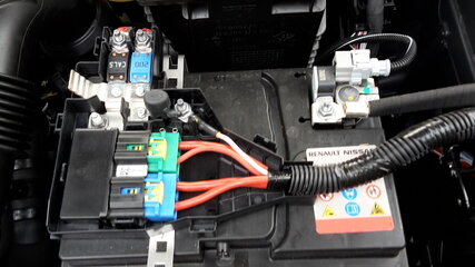

Ganz nebenbei:
Wenn man den roten Deckel vom Gehäuse der Pluspol-Klemme abnimmt. kommen noch weitere Sicherungen zum Vorschein.
Das dickste Kabel oben Links dürfte wohl zum Anlasser führen. Das rechts daneben als Versorgung des Sicherungskasten im Motorraum. Bei vielen Ausführungen habe ich gesehen, daß von dort aus wiederum mit zwei dicken 60A-Sicherungen der Sicherungskasten im Innenraum abgesichert ist. Bei mir scheint das aber nicht der Fall. Stattdessen scheinen die Leitungen vom grünen und blauen Stecker dort hinzuführen. Unter der Gummikappe verbirgt sich noch eine 7A-Sicherung. Der schwarze Deckel unten links scheint abnehmbar zu sein.
Ob sich darunter eine Elektronik verbirgt?
Man kann die ganze Einheit kaufen unter der Teile-Nummer 241148233R. Wird sogar als Gebrauchtteil angeboten teilweise mit abgezwickten Kabeln an den Steckern. Aber wenn ich diese Einheit nun neu beim Dacia-Händler bestelle: Wären die Sicherungen alle schon dabei oder müßte man diese extra kaufen?
Und irgendwo hatte ich hier schon gelesen, was es mit der 7,5A-Sicherung auf sich haben soll. Ich finde die Stelle nur nicht mehr.
Am weißen Stecker der UCH habe ich ein rosa Kabel gesehen. Das dürfte das andere Ende sein.
