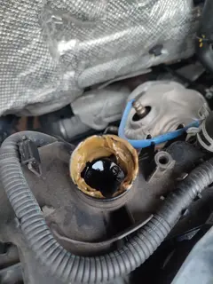

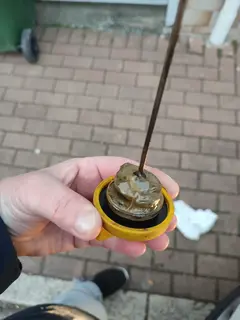

Hallo zusammen, ich habe gerade meinen Öldeckel aufgemacht und es sah schlammig aus. Ist das normal oder muss ich mir Gedanken machen?
Danke Anja

ich habe auch den SCe75 und ebenfalls diese Öl- Wasseremulsion unter dem Einfülldeckel.
Selbst nach einer 200 Km- Sonntagsspaßfahrt ist es nicht ganz weg.
Der Einfüllstutzen ist aus Kunsstoff und zusätzlich ist noch so eine Scheibe drin um den Peilstab, die keine Gase aus dem Kurbelgehäuse nach oben durchläßt.
Dadurch bleibt die Temperatur oben wohl immer unter 100 Grad C so daß der Wasseranteil niemals verdampfen kann. Also alles gut.

Beim Hybrid trifft das noch sehr viel häufiger auf als beim normalen Verbrenner, besonders wenn man den Hybrid dort einsetzt, wo er am meisten Sinn macht, im städtischen Kurzstreckenbetrieb. Da wird der Motor resp. das Motoröl zumindest im Winter nie wärmer als 50 Grad und der Motor macht alle paar Minuten wieder quasi einen Kaltstart wenn er von E-Betrieb auf Verbrennerbetrieb umschaltet.
Ich habe zwei Benziner die aktuell nur Kurzstrecke genutzt werden.
Bei beiden sind die Deckel sauber.
Das meine ich ja damit. Ich persönlich finde es auch viel. Aber möglich dadurch ist es. Deshalb mein Rat, auf weitere Anzeichen zu achten, säubern und das Öl mal auf Temperatur zu bringen. Wenigstens einmal die Woche.
Besonders Umweltfreundlich ist es nicht, wöchentlich eine Extratour zu machen, nur um den Motor aufzuheizen.
Es war bloss eine Randbemerkung, über die wir nicht diskutieren müssen, da es eh OT ist.
Guten Morgen, bei mir ist's auch so mit dem "süffigen" Öleinfüllstutzen - Motor SCE75. Am Peilstab selbst ist das Öl OK. Das scheint eher normal zu sein.
