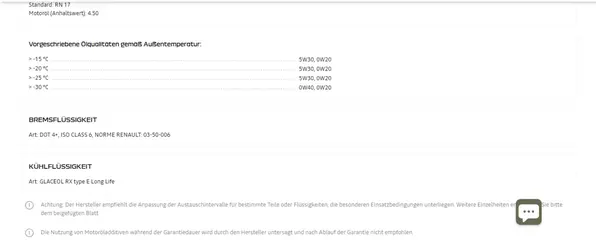

Ölwechsel am Duster III Hybrid

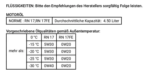

Das sind die Angaben für den Duster Hybrid.Und Dacia untersagt den Einsatz von Öladditiven.Die Füllmenge beträgt 4,5l der Spezifikation RN17.

obwohl die mir schon nachweisen müssten, dass eine Verschlechterung durch den anderen Filter eingetreten ist.
da bist du auf dem Holzweg. Das ist eine Garantiegeschichte, da gelten die Vorgaben des Herstellers. Hast du einen Schaden am Motor musst DU beweisen das es nicht am Filter lag. Und Additive können miese Auswirkungen auf die Abgasreinigungssysteme haben. Lass den Kram weg solange Garantie auf dem Wagen ist.
