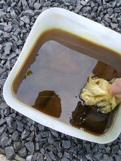

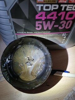

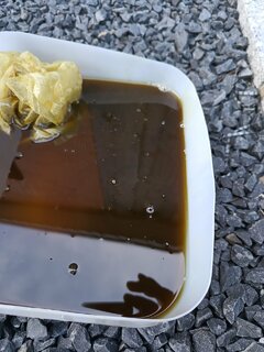

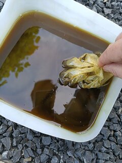

Im selben Zuge habe ich auch gleich das Getriebeöl gewechselt, schadet auch nicht.
Ob jetzt beides sich iwie auf die Lebensdauer oder so auswirkt, lasse ich mal dahin gestellt.
Ich wollte es, kann es und habe die Mittel :)
Das Getriebeöl sah leicht molkig aus, kann ich ja auch noch mal ein Bild von anhängen, bin nur grad am PC...

Normal ist das auf keinen Fall. Du hast Wasser im Öl und zwar nicht wenig.
Eher nicht, fahre täglich 2x ca 30km. Kein Wasserverlust oder Schmodder am Deckel.
Hauchzart ist/wäre normal bei Ventildeckel aus Plastik, die werden nicht so gut bzw schnell warm.
