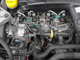

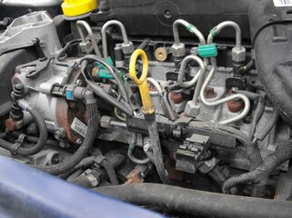

Meine Frage: weiß jemand, wo genau der Öldrucksensor sitzt? (oder "Öldruckfühler"/Öldruckgeber/Öldruckschalter/Öldruckmesser/Oeldrucknehmer oder wie das sonst noch heißen könnte)
Details:
- Öl-Warnleuchte ist nach dem Losfahren kurz angeblieben, dann gerade als ich deswegen angehalten habe wieder ausgegangen. Ölstand gecheckt: perfekt (voll). Motor wieder gestartet, kurz angefahren - Ölleuchte bleibt an - Auto stehengelassen.
- Logan 1,5 dCi 50kW von 2007
- 60.000km, Scheckheftgepflegt, nächste Inspektion gerade fällig
- keine sonstigen Auffälligkeiten (Geräusche o.ä.)
Falls niemand eine bessere Idee hat will ich erstmal den Ölsensor und das Kabel daran checken, bevor ich mich mit der Werkstatt rumschlage. Deshalb wäre super, wenn mir jemand den genauen Ort wo der sitzt nennen könnte, am besten mit/im Bild?
Danke!!
PS. und ist das ein bekannter/häufiger Fehler?
Danke, Texas - aber das isn anderer Motor als meiner?! Oder steh ich aufm Schlauch...?
Und nochwas: Weiß jemand die Teile-Nummer und was der so etwa kostet?
Danke!
