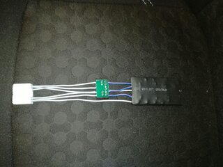

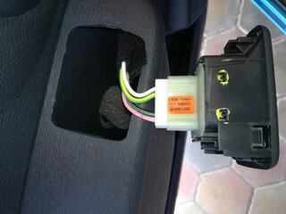

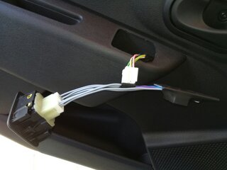

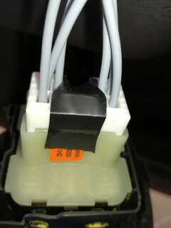

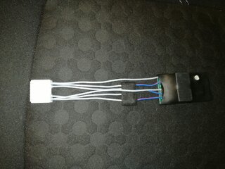

Für meinen Dokker habe ich mir das Modul welches Iodia hier reingestellt hat vorige Woche am Montag 19.09. per Email für die Fahrerseite bestellt und auch gleich mittels PayPal bezahlt (Gesamtkosten inkl. Versand nach A: EUR 45.-) und heute 27.09. ist das Modul per Post gekommen. Ich habs gleich eingebaut und auch sofort die Beleuchtung der Schalter, wie hier im Forum beschrieben mittels Drahtbrücken und Isolierband zur fixierung durchgeführt. Es funktioniert wunderwar - kann es nur weiterempfehlen.

Ja, wird nur dazwischengesteckt! Zeitaufwand: 3 min.

Ein Drücker auf die Fensterheber Taste und das Fenster fährt automatisch bis zum Anschlag. Man erspart sich das dauernde drücken oder ziehen des Schalters während der Öffnen-Schließ-Bewegung

Also wenn ich das richtig sehe, dann wird das rumänische wirklich nur dazwischen gehängt, während bei dem von LZ-Parts noch Kabel durchtrennt und verbunden werden müssen. Bitte korrigiert mich, wenn ich falsch liege, denn ich interessiere mich auch dafür für meinen kommenden Dokker.
