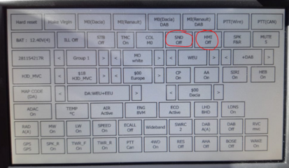

Ist es vielleicht im Media Nav Gerät im Test Modus falsch eingestellt? Soweit ich weiß konnte man dort das Piepen ein und aus schalten.
Hmmm... ich hab gestern gesucht wie eine blöde... und nichts gefunden im Media Nav.
Kann es vielleicht sein das die Parksensoren nur bei auseschalteter Kamera funktionieren, was eigentlich unlogisch wäre?
Das was ich meine findest du nur, wenn du in den "geheimen" Test Modus des Media Navs gehst über einen Pin Code. Das sollte aber normalerweise bei einem neuen Fahrzeug korrekt eingestellt sein.
SND
The volume of parking sensors
HMI
Obstacle detection on a template.
Das sollte denke ich angeschaltet sein.
SND
HMI

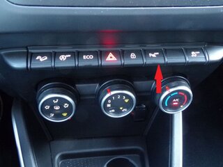

genau den hat meine Frau auch versehentlich bedient und ist prompt gegen einen Reifenstapel gefahren. "Hat ja nicht gepiept!"
ja, das weiß ich. Ich selber fahre einen Ford Ecosport, der hat diesen Schalter auch. Der Duster ist eigentlich für meinen Mann, aber ich fahre ihn auch. Und ich empfinde es als echte Hilfe beim Einparken mit den Piepsern.

genau, der duster hat nur hinten piepser. Mit 360 grad Kamera hast du vorne auch nur die Kamera. Die piepser hinten sind auch nur „dumme“ piepser, die gehen über einen eigenen Lautsprecher im Heck und nicht über das Radio (also kann man dort auch nichts verstellen) lediglich der Schalter vorne in der Mitte ist da um sie stumm zu schalten.
