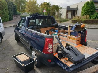

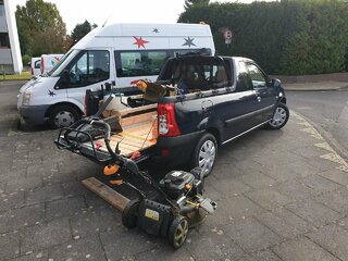

Und für die, die es interessiert, Fotos von meinem Umbau aus Hart-Holzdielen, fixiert mit Silicon-"Tupfer" und Spaxschrauben Holz-in-Holz, also ggf. rückbaubar .
