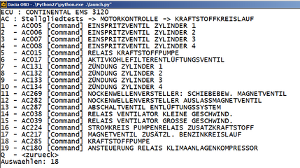

Per Softwarebefehl könnte man die Pumpe aktivieren, ohne das der Motor läuft.
@Texas, toll, aber wenn er an die Software nicht hat..? Ich hab auch keine und mach's daher zu Fuß nach alfbewärter Methode.
