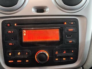

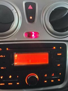

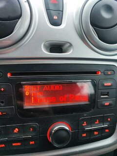

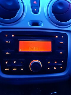

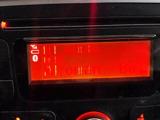

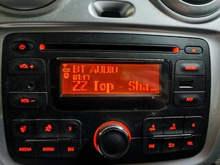

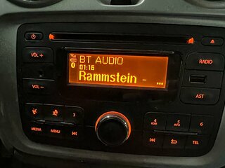

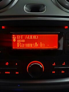

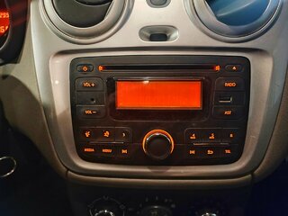

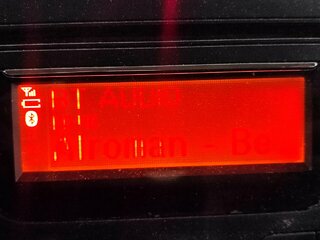

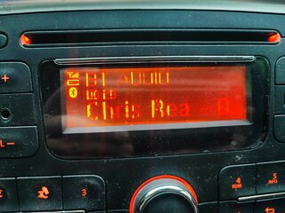

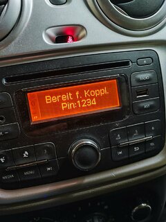

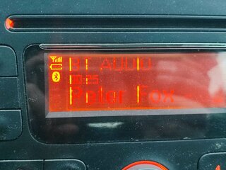

In meinem Lodgy ist ein Plug&Radio verbaut und solange das Radio kalt ist, sind die Buchstaben im Display einwandfrei zu lesen und haben eine sehr gute Kontur.
Je länger das Radio läuft, desto weniger Segmente im Display leuchten. Nach und nach wird das Display streifenweise immer dunkler.
Mit der Zeit nur noch bei Dunkelheit lesbar und nach längerer Zeit ist gar nichts mehr erkennbar.
Hier einmal ein paar verschiedene Momentaufnahmen, wie es immer schlimmer wird.

Wenn das Radio abkühlt, funktioniert es erstmal wieder korrekt.
Konnte dazu im Forum nichts finden.
Klanglich scheinen nicht die Originallautsprecher verbaut zu sein. Kann sowas das Radio überlasten und ein Ersatzradio würde das gleiche Problem wieder bekommen?

Eine, mögliche, Fehlerbehebung habe ich im verlinkten Thread beschrieben.
