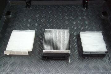

Dacia Pollenfilter 272772835R / Dacia Aktivkohlefilter 7711426872
endlich hat die Suche ein Ende. Die Bestellnummern für (Nachrüst)Pollenfilter stehen fest.
Ab Werk wird der Dacia Pollenfilter 272772835R mit schwarzer Umrandung verbaut.
Der bekannte ClioIII Pollenfilter 7701062227 mit weißer Umrandung sowie doppeltem Preis nur II. Wahl.
Als Option zum Dacia Pollenfilter kann der Modus Aktivkohlefilter 7711426872 gelten.
Alle 3 Filter besitzen die gleichen Abmessungen und passen 100%!
Die Preise beim deutschen Dacia-Vertragshändler
Dacia Pollenfilter 11,58€ brutto
ClioIII Pollenfilter 24,26€ brutto
Modus Aktivkohlefilter 29,08€ brutto
So wird der preiswerte neue Dacia-Pollenfilter auch zum Geheimtipp für ClioIII Fahrer...

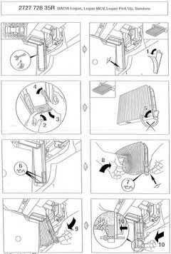

hier noch das Montageblatt für den Daciafilter. Für die Nachrüstung liegt ein selbstklebendes Gummiprofil bei, welches
an den frisch geöffneten Schacht angebracht werden soll. Es geht auch ohne Gummiprofil, wie der ClioIII Filter beweist.
Bin gespannt, ob der Filter mit dem zusätzlichen Gummiprofil noch in den Schacht meines MCV Phase1 passt...
LG
Bernhard

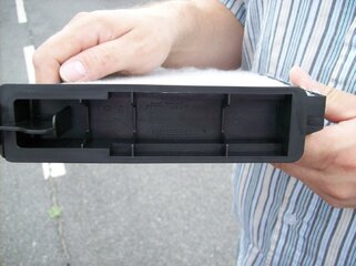

bei meinem MCV Laureate ohne Klima, geliefert am 30.09.2009, dachte ich zuerst er hat den Filter....
aber es ist nur das Kunststoffteil des Pollenfilters vorhanden, nur es fehlt das Filterflies. Der Filterkasten läßt sich aber prima öffrn und schließen.
Boaahhhh, wat fürn Beschiss.:angry:
Aber immerhin sparst du dir die Verrenkungen beim Rausflexen...:D
Da geht doch der Filtereinau dann ruck-zuck.
Grüße Martin
