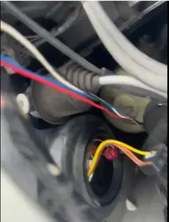

Es war zwischen die Nebel- und Tagfahr-LED-Leuchten eine Beleuchtungssteuerung wie im Polizeiauto verbaut. Diese wurde rückgebaut, bevor ich den Wagen bekommen habe. Seit dem gibt es die Probleme -> der Vorbesitzer hatte nachvollziehbar keine. Ich denke der Rückbau war etwas grobmotorisch.
Jedenfalls liegen vorne im Motorraum folgende 4 Leitungen -> rot, schwarz, weiß, blau:
Seit heute weiß ich, dass diese von den nachgerüsteten LED-Neblern mit Tagfahrlicht stammen. Damit bin ich schon mal einen Schritt weiter. Ich vermute also, dass diese für die Fehler verantwortlich sein können. Leider gibt es keine Einbau-Anleitung und ich weiß nicht, wo die jetzt eigentlich dran müssen. Ich habe das Netz nach Montageanleitungen durchforstet. Leider ist nichts passendes zu finden.
Jetzt ist meine Hoffnung, dass hier jemand einen derartigen Satz verbaut hat und weiß, was zu tun ist.
Es gibt ein paar "Wissensschnipsel" im Netz, aber teilweise muss eine Leitung an die Zündung, eine an den Blinker natürlich eine an Masse usw. Aber ich will da ungern einfach basteln.

Hi,
vielen Dank für deine Gedanken dazu. Auf den Zusammenhang mit den LED-/Nebler/Tagsfahrlichtern bin ich gekommen, weil ja teilweise ein anderes Relais dafür verbaut wird. Wenn die 4 losen Kabel jetzt da fehlen, könnte ich mir schon vorstellen, dass da ein Zusammenhang besteht -> das mit dem Relais werde ich noch prüfen
Die Leuchtmittel prüfe ich nochmal
Es war eine AHK von Jäger verbaut. Die habe ich komplett vom System getrennt um sie als Fehlerquelle auszuschließen.
Die Stecker am zentralen Steuergerät über der Kupplung stecken fest
Die Kabelwege werde ich nochmal bzgl. nachträglich angeklemmter Kabel nachvollziehen
