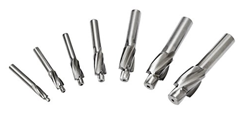

Auch hier wieder vorher den Kopfüberstand ermitteln und mit einem passenden Zapfensenker einsenken daß sie bündig sitzen. Sollten es wider Erwarten Senkkopfschrauben sein, erübrigt sich der Job mit dem Zapfensenker sowieso.

Das hier sind Zapfensenker:
