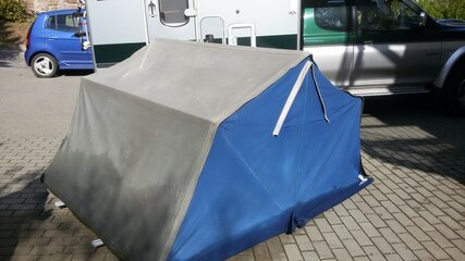

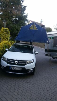

Am vergangenen verlängerten Wochenende habe ich mir mit Unterstützung meines Bruders mal das alte Dachzelt vorgenommen.
Mit mittlerweile 37 hat das Dachzelt mehr Jahre auf dem Buckel als ich, man sieht sie ihm jedoch nicht wirklich an. Jedoch muss man dazu sagen, dass es die meiste Zeit seines Lebens, nachdem es die Alpen, Italien, die Sahara, Frankreich und Spanien sehen durfte, verpackt in der Garage oder im Schuppen gelagert war.
Grundsätzlich ist es eine simple Konstruktion aus einer dickeren Sperrholzplatte, einem stabilen Metallgestänge und textiler Zeltplane (wie man sie auch von alten Militärzelten kennt). Ausgeklappt hat man eine ca. 2,40m x 1,80m große Grundfläche auf der Schuhe, Klamotten, Radio, Laptop und ein 1,30er oder 1,40er Luftbett bequem Platz finden sollten. Eine längenverstellbare metallerne Leiter dient dem bequemen Zu- und Ausstieg und stabilisiert das stehende Konstrukt noch etwas zusätzlich.
Zusammengeklappt misst das Dachzelt etwa 1,20m x 1,80m. Flache oder komprimmierbare Gepäckstücke wie Bettzeug oder Schlafsack etc. können zum einklappen drin verbleiben und nehmen so keinen Platz im Auto weg. Dann wird eine Persening aus LKW-Plane über alles gezogen und es kann losgefahren werden.
Dachträger für die Reling gabs im Zubehörhandel (Preis weiss ich nicht, weil Geburtstagsgeschenk). Diese haben wir direkt mit der Grundplatte verschraubt und auf eine zwischenliegende Halterkonstruktion verzichtet, da sie vermutlich eh nur für das Dachzelt verwendet werden und die Stabilität so etwas besser ausfallen dürfte.
Falls man doch mal was anderes auf dem Dach transportieren will, wird halt ein weiteres Paar gekauft.

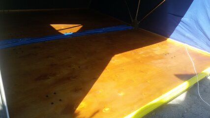

Wie das nach so einer langen Lagerzeit unvermeidlich ist, hatten die Holzplatte und die Plane einige Stockflecken angesetzt. Die Plane wurde mit reichlich Schaumwasser und groben Schwämmen abgeschrubbt und mit dem Gartenschlauch abgespritzt um die Fasern von sämtlichen Verunreinigungen zu befreien. Dabei haben wir festgestellt, dass die Zeltplane sogar noch so dicht hält, dass selbst bei starkem konzentrierten Wasserstrahl nur ein ganz leichter Sprühnebel hindurch kam. So stark dürfte es zwar in keiner Gegend regnen in die ich das Ding führen werde, trotzdem haben wir ihm danach noch eine frische Imprägnierungen gegönnt.
Den Holzboden haben wir mit Chlor behandelt, so dass er wieder hell wie frisches Fichtenholz wurde. Sollte in dem Holz also irgendetwas drin gewesen sein (bzw. drin gelebt haben), ist es jetzt definitiv neutralisiert.
Nach einer 24-stündigen Trocknungsphase kam noch eine doppelte Schicht Öl und Wachs auf die Holzplatte.
Leider kam ich kaum zum Fotos machen und die die ich gemacht habe, sind jetzt auch nicht unbedingt die aussagekräftigsten, aber wer das ganze in Natura entdecken möchte muss einfach nur zum Dacia-Treffen am Main kommen.
Einer ersten Generalprobe wird das Teil an diesem Wochenende unterzogen. Da werde ich dann auch noch ein paar bessere Fotos machen (wenn ich es nicht wieder vergesse).
Als nächstes kümmere ich mich um die Persening, an der der Zahn der Zeit deutlich intensiver genagt hat, als am Dachzelt. Zunächst werde ich sie provisorisch reparieren, aber über Kurz oder Lang werde ich mir eine neue anfertigen lassen müssen.
Danach begebe ich mich nochmal an meine Einbauküche für den Kofferraum. Die gefällt mir in der Form noch nicht so recht und muss wohl nochmal überarbeitet bzw. umgebaut werden. Das hat aber erstmal keine Priorität.
Anmerkung zum ersten Bild: Nein, das Dachzelt zieht das Auto nicht in Schräglage. Die Einfahrt ist nur abschüssig.

So. Gestern haben wir das Ding fürs Wochenende montiert (hab heute abend und morgen keine Zeit mehr dafür, deshalb schon gestern) und ich bin mal zur Probe eine Runde über die Landstraße gefahren, einfach um zu schauen, ob alles hält, insbesondere weil die alte Persening im Moment nur improvisiert befestigt ist.
Die Windgeräusche ab 80 km/h sind interessant und gewöhnungsbedürftig (wenn auch nicht sehr laut). Das dürfte aber größtenteils der eher labrigen alten Persening geschuldet sein. Habe mir heute morgen nochmal zwei Gurte besorgt um die etwas besser zu befestigen. Mal schauen wie ich das hinkriege. Langfristig kommt ja eh eine neue Persening drauf (sobald das Geld übrig ist)
Die erhöhte Bodenfreiheit des Stepway hat hinsichtlich des Dachzeltes Vor- und Nachteile.
Vorteil: Die Bodenplatte des ausgeklappten Dachzeltes ist so hoch, dass ich vor dem Auto grade noch aufrecht drunter stehen kann.
Nachteil: Wenn ich im zweiten Gang ohne Eco-Modus aus etwa 20 km/h zügig rausbeschleunige merkt man wie der erhöhte Schwerpunkt den Wagen vorne regelrecht hoch zieht. Ich sehe es als Sicherheitsfeature. Es erinnert einen noch im Ort daran, dass man seinen Fahrstil auf kurvigen Landstraßen etwas anpassen sollte :D

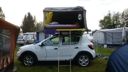

Über das Pfingswochenende war ich nun 3 Tage lang mit Dachzelt und Fahrrad (Ständer auf der Anhängerkupplung) an einem Campingplatz am Main. Aus einem lockeren Campingwochenende mit Angeln und Biertrinken wurde ziemlich schnell ein Härtetest mit starken Regenschauern, Wind und nächtlichen Temperaturen um die 3-4 Grad. Zwischendurch immer wieder mal für eine halbe Stunde schöner Sonnenschein, aber das hielt sich doch sehr in Grenzen.
Kurz gesagt: Schei** Wetter. Und ausser Grundeln hat auch kein einziger Fisch gebissen.
Jedenfalls weiss ich jetzt, dass das Dachzelt wirklich wasserdicht ist und auch bei starken Windböen ziemlich stabil steht.
Gleichfalls habe ich festgestellt, dass ich einen neuen, besseren Schlafsack brauche, wenn ich öfter bei solchen Temperaturen unterwegs sein möchte. In der letzten Nacht war es so penetrant, dass ich trotz Einsatz einer 500 Watt Camping-Gaslampe noch meinen zweiten Schlafsack brauchte (ein ziemlich dünner, den ich als eine Art Notfallschlafsack für den Fall einer Panne oder so immer im Auto habe) um halbwegs über die Runden zu kommen. Zuhause angekommen habe ich mir jedenfalls erst einmal eine ausgiebige heisse Dusche gegönnt :D
Also entweder ein neuer Schlafsack, oder nur noch im Sommer bzw. Richtung Süden campen gehen. :lol:
Ich hatte diesmal ein normales Luftbett (wie man sie manchmal als Gästebett benutzt) im Dachzelt liegen, aber ich hab mit luftgefüllten Matratzen einfach kein Glück. Jedenfalls lag auch diesmal mein Hintern morgens auf der Holzplatte auf. Hier werde ich mir eine anständige Campingmatte besorgen. Die sind zwar nicht ganz so komfortabel, aber einfach robuster und reagieren nicht auf jeden Gegenstand mit Schwindsucht.
Alles in allem habe ich einige Erfahrungen gesammelt und werde die nun stückchenweise umsetzen.
