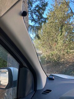

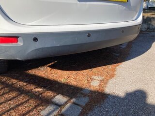

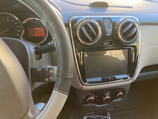

Radio Einbau inkl. Zubehör (Kamera, Einparkhilfe akustisch, Micro,...) erledigt
Der Einbau des Bediensateliten war kein Problem alle Kabel inkl. Stecker waren in der Lenksäule vorhanden
Nochmal herzlichen Dank für die Untersützung
