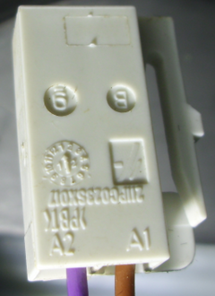

Bei meinem sind auch bei den hinteren Türen grün/weiß (beige). Genauso am Stecker am MediaNav...
Edit: Bild gelöscht und weiter unten das berichtigte gepostet
@NinnJou, danke für das Bild
Wie hast du deine +/- erkannt? Ich schreib mal auf, wie es dokumentiert ist:
VL Pin2 braun + und Pin7 grün -
VR Pin3 blau zu braun + und Pin8 beige zu grün -
HL Pin1 grün + und Pin6 beige zu weiß -
HR Pin9 grün + und Pin10 beige zu weiß -
hast recht, ich habe (+) mit (-) vertauscht .... Werde das Bild dann heute Abend abändern
Hier die geänderte Version mit den zusätlichen Anschlüssen am 24pin Stecker)
? = Anschluß im MediaNav innen verbunden, aber Funktion (noch) unklar.
Fett = Anschlußkabel am Stecker vorhanden
n/c = wie ? aber hier ist der Anschluß schon bekannt aber kein Kabel am Stecker
Mittlerweile sind ja auch Pin #3 und paar andere hier (von dir Texas) beschrieben worden, habe sie aber noch nicht in dem Bild eingetragen.

Und hier die geänderte Version. Hoffe ist nun richtig :-)
also,
ich hab mir das Bild mal ausgedruckt gehabt und mit ner Batterie am original Lautsprecher den + Pol rausgesucht und farbig markiert,damit bin ich dann an die hinteren Türen gegangen und geschaut wenn der Stecker im orig. Lautsprecher steckt welches Kabel auf dem markierten anschluß ( + Pol ) und siehe da es waren die grünen Kabel wo hinten an der Tür ist,also stimmen schonmal die Anschlüsse der Hinteren Lautsprecher.
Wie es jetzt vorne ausschaut weiß ich jetzt noch nicht,hab jetzt erstmal hinten alles fertig gemacht,Türen gedämmt,Türverkleidung gedämmt und vorerst mal die Sinus Live vorübergehend hinten eingebaut.
Vorne wird es noch ein bissel dauern,aber ich geb dann hier bescheid ob es für vorne auch passt :-)
DANKE für eure Hilfe :dance:
