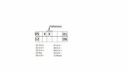

Steckerbelegung Radio Dacia Logan/Sandero
Servus
Anbei die Steckerbelegung, keine Ahnung ob das auch bei Dokker, Lodgy und Duster ident ist.
Früher hatten die ja mal ISO Stecker, aber seit 2012 oder so haben die eigene.
Der kleine grau ist für die Lenkradfernbedienung, der weiße 12 polige ist für die Lautsprecher (da habe ich die Belegung dazu gefunden), der zweite weiße größere Stecker wird dann wohl die restlichen Sachen haben, konnte ich aber keine Belegung dazu finden.
Für den LS Stecker hab ich ein Bildchen gemacht (nicht sehr künstlerisch, aber man sollte erkennen um was es geht)
