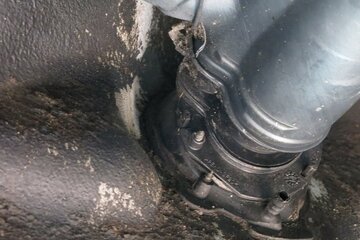

Der linke Radkasten ist ja einigermaßen glatt, leicht zu reinigen und auf Schäden am Unterbodenschutz zu prüfen. Beim rechten Radkasten sieht die Sache durch den Tankstutzen schon anders aus.
Obwohl dort auch der Dampfstrahler gefegt hatte, konnte ich noch Hände voll Schlamm aus den Ecken holen. Vor meinem inneren Auge sah ich in ein paar Jahren Rostblasen rund um die Tankklappe aufblühen. Was für eine widerliche Reparatur! Es mußte eine Radlaufverkleidung her.

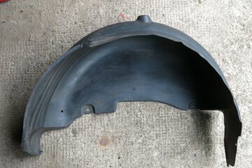

Fündig wurde ich auf einem Schrottplatz bei der alten Mercedes A-Klasse (W168).
Von der habe ich mir die hintere rechte Radlaufverkleidung organisiert. Befestigt ist sie vorne, oben und hinten mit einer Plastikmutter, vorne und hinten zusätzlich noch je ein Plastikniet.

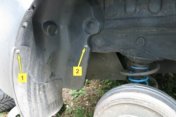

Weil das Teil ja nicht ganz genau paßt, muß es nachgearbeitet werden.
Hinten war die Sache einfach: eine Schraube (1) für die Befestigung des Spritzschutzes am Stoßfänger ist schon vorhanden. Das Loch für die 2. Schraube (2) kann man ohne schlechtes Gewissen in den Spritzschutz aus Kunststoff bohren.
Nach dem Betrachten des Fotos sollte man nicht am eigenen Auto ängstlich die blaue Feder suchen, die gehört nicht zur Serienausstattung.
Eine ungefähre Kontur, wo ausgeschnitten werden muß, zeigt das nächste Foto.
Genaue Maße muß jeder selbst ausprobieren, damit ich nicht die Schuld habe, wenn etwas nicht paßt. Das obere Befestigungsloch (in der Ausbuchtung) wird nicht benötigt und mit Isolierband abgedichtet.

Inzwischen habe ich die Radlaufverkleidung 2x abmontiert, um dahinter zu spionieren. Wie man auf dem letzten Bild sieht, füllt dieser Fremdling den Radkasten nicht ganz aus, dort ist also weiterhin sauber halten und Unterbodenschutz prüfen angesagt. Auch müssen die Befestigungsschrauben vor dem Eindrehen gut gefettet werden und die Köpfe mit Unterbodenwachs übersprüht werden, damit der Ausbau der Verkleidung nicht Hammer und Meißel erfordert.
