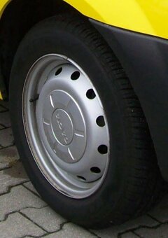

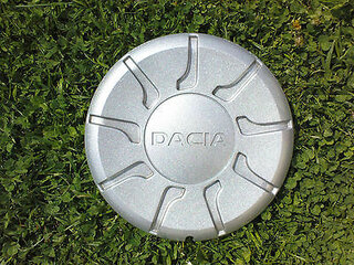

Was ist den mit den kleinen Radkappen der ersten Standard Modelle ?
Heute oft als Ersatzteil für Van,Express oder Pick up gehandelt.
Die wurden nur in der mitte der Felge aufgesetzt.
Die nummern sollten dafür sein 8200789769 und auf Dacia.eu als 6001547437. Gibt es auch mit Renault Raute.
