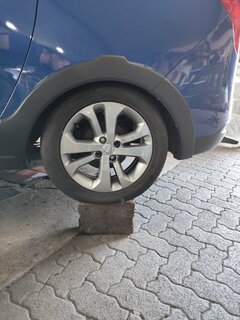

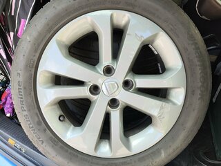

Hallo zusammen, ich fahre einen Lodgy Stepway. Dieser hat an Werk Stahlfelgen montiert, jetzt möchte ich gerne die Original Alufelgen die es gab montieren. Frage, sind die Radschrauben vom Stahl und Alufelgen gleich in der Länge und der Form der Anlagefläche. Im Anhang ein Bild der Alufelgen.

Ja die Radschrauben für Alufelgen und Stahlfelgen sind gleich
Ist diese Aussage zu generalisieren für alle Original Felgen von Dacia? Ich wollte diese Frage auch schon stellen. Ist mein erster Dacia. Andere Hersteller haben da ja leider teilweise einen unterschiedlichen Schraubenbund.

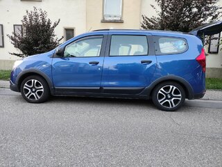

Hab jetzt die originalen Renault/ Dacia Alufelgen montiert. Die Radschrauben sind von der Länge und dem Bund her genau gleich. Die Felgen haben beide Kegelbund. Linkes Bild Alufelgen, rechtes Bild Stahlfelgen.
