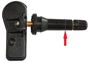

Wenn deine Ventile diesen Ring haben sind Sensoren drin.....
Das stimmt so nicht!
Es gibt auch Zubehör das den Ring nicht hat.
Wenn mal der Grundkörper kaputt war(Gummi) gibt es dort welche ohne Ring.
Am einfachsten, ohne Demontage des Reifens, geht es wenn man das Ventil herausschraubt und mit einem Zahnstocher oder etwas ähnlichem prüft ob dieser weit einzuschieben ist oder eben bei ca.4cm einen Anschlag hat. Das ist dann die Schraube von RDKS Sensor.
Es gibt unterschiedliche Längen bei den Ventilen. Nicht immer an den 4 cm festhalten.
Noch einfacher geht es, wenn eh in der Werkstatt, den Reifen nur auf einer Seite ins Felgenbett zu drücken.
Dann kann man den QR-Code der Ventile Scannen und hat die Information ob ein richtiges oder falsches verbaut wurde.

Hier Bilder des Sensors Dokker 11/2019
Hier der Link zum richtigen Sensor:
Dokker 11/2019 RDKS Sensoren Schrader 3041 Montage Anlernen Hilfe
