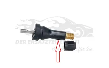

Wenn Sensoren in den Ventilen sind, haben die am Schaft einen Steg oder Ring, zumindest Original. Im Zubehör müssen die nicht zwingend sein, sind sie aber oft und bei Metallventilen kann man es nicht erkennen. Aber der Sandero 2 hat ja eh Gummiventile.
Zusätzlich ist in der Fahrertür die Tabelle mit den Druckangaben für die Reifen, dort in ein Buch abgebildet
gelbes Buch>keine Sensoren
weißes Buch> Sensoren
