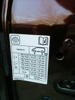

Ich wundere mich ein wenig über das was auf dem Etikett/Typenschild in der Innenseite der Fahrertür steht. Dort ist ja bekanntlich der empfohlene jeweilige Reifendruck der Räder ausgewiesen. Könnt ihr das so bestätigen, dass unabhängig von Zuladung und Geschwindigkeit vorne 2,4 bar und hinten 2,9 bar empfohlen werden? Oder ist das so ein Fehldruck (Copy & Paste)?
Vielen Dank für Eure Rückmeldungen.

Gilt aber nur bei voller Auslastung. Wenn regelmässig weniger Personen und Gepäck, entsprechend geringerer Luftdruck.
Fahrkomfort ist zweitrangig. Da darf das leere Auto auch mal etwas sportlicher durch die Gegend hoppeln.
Die gleichen Drücke sind auch auf das RDKS zurückzuführen. Früher konnte man einfach den Luftdruck vor längeren Fahrten an die Beladung anpassen, heute müsste man dem Fahrzeug den neuen Luftdruck mitteilen oder eine Fehlermeldung quittieren. Leider ist mancher Autofahrer beim Aufleuchten der Warnleuchte überfordert und bekommt Panik oder findet in voller Fahrt das SET-TP Menü nicht.
Irgendwann wird dann die Leuchte ignoriert oder der Bestätigungsvorgang wird beinahe automatisch ausgeführt, wodurch man auch gern mal eine echte Panne als "das mit der Lampe macht der immer so" wegquittiert.
