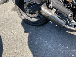

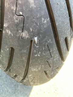

Ich hab mir dieses Jahr auf meiner Schottland - Tour auf dem Weg durch England 'nen Platten gefahren.
Hab es repariert.
Wollte mir am nächsten Tag in Edinburgh 'nen neuen Reifen holen.
Nachdem der Reifen aber über Nacht den Druck hielt beschloß ich ihn weiter zu fahren.
Hab den Rest der Tour täglich in der Früh vor'm losfahren den Druck geprüft um sicher zu sein.
Nachdem der so geflickte Reifen den Druck nun schon über 4.000 km hält fahr ich die Pelle runter.
