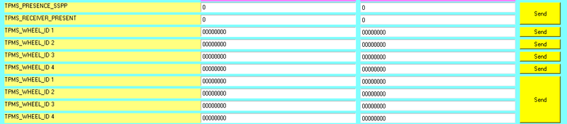

es können genau 8 Reifen bzw. 2 Sätze angelernt werden.
Das auf dem Bild sieht mir aus, wie entweder die Einzelsensoren anlernen oder einen Satz Sensoren anlernen.

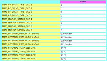

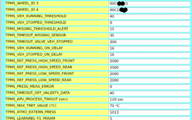

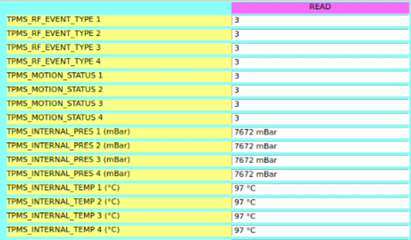

Wenn beim nächsten Reifenwechsel sich jemand bereit erklären würde, die TPMS Screens vorher/nachher auszulesen, wäre das Rätsel gelöst.
Dann sieht man auch, ob die ausgelesenen Daten zwischen Screen OLD und ACTUEL wechseln.
OLD ist in diesem Beispiel aktiv:
und ACTUEL inaktiv mit Default Werten gefüllt:
