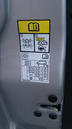

Also ich habe den Aufkleber. Ich hoffe ich habe keine Sensoren in den Reifen....

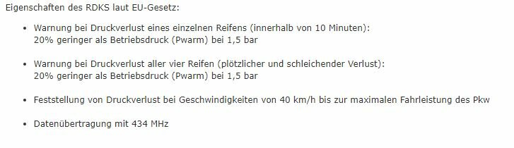

Wann löst das RDKS aus?
Gibt es bestimmte Kriterien, bei welchen das aktive oder passive RDKS auslöst?
Wie weit muss beispielsweise der Reifendruck abgefallen sein, damit das RDKS einen Fehler anzeigt?
ich habe auch beide Aufkleber in meinem niegelnagelneuer Duster Phase 2. Aber der Händler meines geringsten Misstrauens schwört, dass ich aktive Sensoren in den Rädern habe.
Kennt jemand eine Möglichkeit die Wahrheit zu ermitteln? Ohne gleich den Reifen von der Felge zu nehmen... denn soweit bin ich mittlerweile...

Woher nimmst Du diese Gewissheit? Es muss doch irgendwo eine belastbare Quelle geben.... denn eines ist sicher: Dem Händler und seinen "Fachkräften" kann man nicht glauben.

Weil in Pitesti seit geraumer Zeit die Fahrzeuge mit passivem System kommen, es macht betriebswirtschaftlich keinen Sinn hin und her zu schenken!
Genau kann man es (außer dem Ausbau der Sensoren) noch im Tacho erkennen, meine ich. Ich meine @DerBaum hat mal geschrieben, dass das aktive System über die UCH, das passive über den Tacho angesteuert wird.
Im Tacho sieht Beides gleich aus. Set TP, sonst nichts.
Zum Reifenhändler Fahren und fragen, ob die die Sensoren auslesen Können.
Die Ventile sollen auch eine Wulst haben.
Es geht nicht darum wie es im Tacho aussieht, sondern wo die Steuerung erfolgt und da dürfte man beim auslesen einen Unterschied haben!
Wenn man die Mittel hat da was Auszulesen erübrigt sich die ganze Fragestellung.
Nachsehen, ob die Sensoren im System vermerkt sind und gut ist.
Da ist es wurscht, was wo gesteuert wird.
