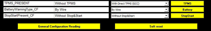

Wenn man es möchte und mutig ist kann man es ganz ausschalten. Mit ddt4all...
Auswahl ist without TPMS
with direkt TPMS
with indirect TPMS
Das ist natürlich wieder Rückgängig zu machen. Bei deaktivierung vom TPMS ist set TP im BC nicht mehr anwählbar!
with direkt TPMS
with indirect TPMS

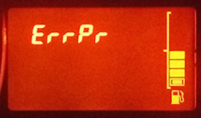

Es ist leider nicht so einfach, wenn man TPMS deaktiviert, bekommt man eine Fehlermeldung im BC ("Err Pr" oder so).
EDIT: es kann sein, dass es Unterschiede zwischen dem direkten und dem indirekten RDKS gibt. Bei romulus (indirektes RDKS) hat die Deaktivierung im Tacho funktioniert, bei anderen mit direktem RDKS nicht (Daniel, Bekannter von mir),

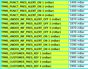

Bei mir sehen die Einstellungen so aus:
Also Referenzwert 1995, gelbe Lampe bei 1590, rote bei 1400. Diese sind die Defaulteinstellungen bei meinem Duster, ich habe sie nicht geändert, auch Set Tp nie gedrückt.
