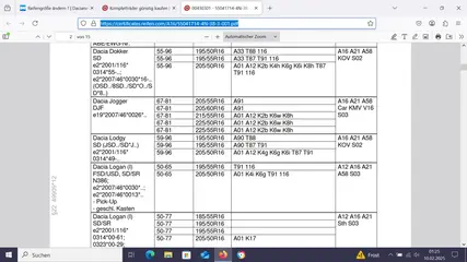

Hallo, @Jogger89 !
Es gibt Felgen, auf denen Du Reifen der Größe 205/55 R16 fahren darfst!
https://certificates.reifen.com/A16/55041714-4N-38-3-001.pdf
Schau nach, was in der ABE / im Gutachten zu Deinen Felgen steht!
Wenn Du Serienfelgen fährst, zu denen Du kein Gutachten besitzt, findet sich evtl auch ein TÜV-Sachverständiger, der unter Berufung auf das oben gezeigte Gutachten ein Gutachten für die Zulassungsstelle ertellt.
Ohne eine ABE für die Felgen, in der die von der Serie abweichende Reifengröße für Dein Auto eingetragen ist, ist eine Eintragung in die Fahrzeugpapiere erforderlich.
