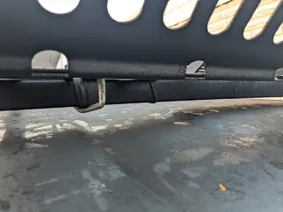

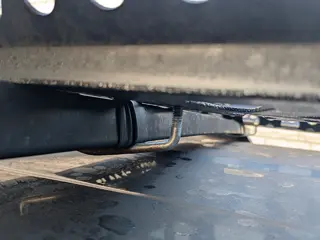

Hier Mal zwei Detail-Fotos. Stück vom Fahrradschauch über den Träger gezogen und ein Gummiring als Puffer an einer weiteren Auflagefläche des Korbs. Hoffe, es ist erkennbar und verständlich.1000002716.webp1000002718.webp
Also. Bislang ist ja die modulare Dachreeling zu nutzen, die einzig praktikabele Lösung. Die Idee mit dem Gummischlauch als Schutz, nicht schlecht.

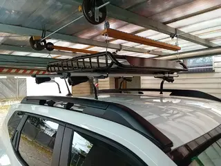

Habe zu meinem Korbbeitrag #14 noch eine kleine Ergänzung! Da ich nicht immer eine 2.Person zum Befestigen des Korbes auf dem Dach habe, habe ich mir eine Möglichkeit überlegt, wie ich alleine den Korb auf dem Dach montieren, demontieren und den Korb in eine Aufbewahrungsposition bringe, wenn ich ihn nicht brauche.
Voraussetzung ist ein Carport (Holz oder Stahl), der auf dem eigenen gesicherten Grundstück ist!
Bei mir ist die Unterkonstruktion des Sonnendaches aus Stahl.
Zunächst fand ich beim Aldi eine leichte 10 mm starke Mehrzweckbodenmatte (Einzelstücke 62,5x62,5 cm), die man mit Verzahnung passgenau anpassen kann und mit kleinen Kabelbinden dann dem Untergestänge befestigen kann. (Bild links oben)
Ich habe die Konstruktion so gewählt, dass die 4 Ecken eines Korbes (Gewicht 12 kg) senkrecht nach oben gezogen werden. Wegen des Seilzuges brauch man 2 Querhölzer, die dem ziehenden Seil als Druckpfosten dienen, damit die 4 Aufhängepunkte immer an den Ecken des Korbes bleiben.
Da ich immer versuche, aus vorhandenem Material etwas zu basteln (ganz im Sinne eines Dacianers), entstanden 2 verschiedene Aufhängungskonstruktionen, wie man unten rechts sieht, einmal die blaue Seilführung, die aufgrund der vorhandenen Seilrollen oben entlang eines Brettes läuft und eine gelbe Seilführung, wo die Seilrollen mittig am Brett mit einer Achse (kleiner Gewindestab) befestigt sind und das Seil unterhalb eines Brettes läuft! (Je nach vorh. Material) Bilder rechts. Auf der einen Seite werden die 2 Seile an zwei Sparren des Daches befestigt (Fixpunkte) Hier werden also jeweils am Sparren ca. 12/4 = 3 kg Gewicht angehängt.
Auf der anderen Seite (Bild links unten) sind jeweils eine Umlenkrolle am Sparren befestigt ( ich habe sie über eine mit starken Kabelbindern befestigte Gewindestange verbunden, da dann eine Achse zur Drehung der Rollen vorhanden ist!) Die Seile laufen über die Umlenkrolle (habe ich auf einem Flohmarkt für 5 € ergattert) und sind beide dann am Ende an einem Rundholz befestigt, was man letzlich mit 2 Händen halten und je nach Pos in verschiedenen Zuständen platzieren kann.
Pos "Korb hochziehen" verankert das Rundholz ganz am Ende bei mir an einem Längsträger aus Stahl mit 2 Hakenmagnete (max Scherkraft 8 kg >> 3 kg) Der Korb ist ganz oben in Parkposition !
Pos "Korb ablassen" verankert den Endrundstab an den beiden Sparren ebenfalls durch Hakenmagnete! Der Korb wird unmittelbar über dem Auto platziert (ca 2 cm Luft lassen) Dann genau drunterfahren und dann den Korb auf die Querträger ablassen! Nachdem man den Korb an den Querträgern verschraubt hat, kann man das Seilgestell wieder nach oben in Parkposition ziehen!
Bei einem Holzcarport kann man einfach eine starke Schraube als Halterung in die Sparren schrauben und das Endrundholz dahinterklemmen, denn es wird ja durch die Zugkraft der Seile an die Schraube gedrückt!
So kann ich jetzt mit 2 Händen den Endstab und somit den Korb in die richtige Position ziehen! Man sollte beachten, dass die beiden Seiten (Fixpunktseite und Umlenkrollenseite) des Korbes nicht gleichzeitig rauf oder runter gehen. Dies kann man aber dadurch richten, dass man den Korb mit einer Hand etwas nachhilft, sodass er dann waagerecht ist! Dafür ist kein Kraftaufwand notwendig.
So viel Spaß beim basteln!

Hallo Tobias, ich habe mir zusätzlich noch die Querträger von Lzparts mit Herstellerland Polen geholt ( derzeit 238 €), die ich jetzt mit dem Korb nach oben parken kann (siehe Foto), sodass ich die modulare Reling nicht versetzen muss!
Die ursprüngliche Absicht mir noch ein paar modulare Dachrelingpaare zu kaufen, scheiterte daran, dass man dazu den kompletten Befestigungsteil für die Dachmontage mitkaufen muss, bei dem dann für beide zusammen 1800 € !! fällig gewesen wären. Ein weiterer Nachteil dieser Lösung wäre gewesen, dass ich dann immer noch die Dachreling hätte demontieren müssen, um die am Korb befestigten modularen Querträger wieder befestigen zu können. Deshalb war die Lösung mit den Dachträgern jetzt doch die preiswerteste und praktischste Lösung für mich, da ich jetzt einfach nur den Korb mit den Querträgern ablassen kann und die Gummischlaufen um die Reling lege und sie befestige. Weiterer Vorteil der Querträger ist, dass die jetzt besser anpassbar sind an das Raster der Querstäbe des Korbes, was bei den fixierten modularen Relingträgern zwar noch geht, aber nicht so ganz achsensymmetrisch!
