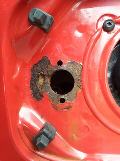

rund um den Gas-Einfüllstutzen (unterm Tankdeckel) unseres Dacia Logan MCV (BJ-2009 Werksgaser) ist das Blech schon durchgerostet. Ist das ein Problem das bei den LPG Fahrzeugen öfter auftritt und was kann man tun.

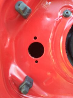

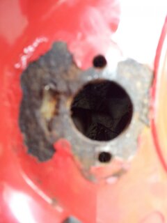

ich habe das gleiche Problem. Schau dir mal die Bilder im Anhang an. Das erste und dritte Bild ist "davor", das mittlere "danach".
sieht es bei dir ähnlich aus wie im 1. oder 3. Bild?
Diese Idioten haben beim nachträglichen Ausbohren des Tankanschlusses nicht nachkonserviert. Durch Kondenswasser im Zwischenraum des doppelwandigen Bleches entsteht dann zwangsläufig Rost. Hätte man das Blech sorgfältig mit Hohlraumwachs oder -fett konserviert, wäre alles gut.
Bei mir ist es allerdings kein Werksgaser, aber da ist wohl ein Nachrüster nicht besser und nicht schlechter.
Ich war zuerst beim Vertragshändler. Der präsentierte als offizielle Lösung den kompletten Tausch des Seitenteils, was incl. Lackierung weit über 1000 EUR, eher 1500 EUR gekostet hätte.
Anschließend war ich bei zwei Karosseriebetrieben. Mein Gedanke war, die Roststelle auszuschneiden und ein passgenaues kleines Blech einschweißen zu lassen.
Das ist aber wohl schwierig bzw. vielleicht auch gar nicht möglich. Die erste Werkstatt hat gleich gemeint, das gehe nicht. Die zweite wollte es machen und ich habe den Wagen dorthin verbracht. Allerdings war schweißen dann wohl doch nicht möglich.
Letztendlich haben sie zuerst sämtlichen Rost entfernt, das dadurch entstandene Loch wurde dann mit sog. "Flüssigmetall", siehe Fl verschlossen. Letztendlich ist das eine ganz normale Epoxidharz-Verbindung, die seit Jahrzehnten zum Flicken der Karosserie benutzt wird.
Anschließend wurde geschliffen und überlackiert. Und das Seitenteil von innen mit Hohlraumwachs geflutet (Zugang über lange Sonde durch das Gewindeloch des Türschloss-Gegenstückes im hinteren Einstieg sowie durch die 2 kleinen LÖcher im Tankstutzenbereich, wo die kleinen Gummipuffer eingesteckt werden).
Ob es langfristig hält, wird sich zeigen. Ich bin aber eigentlich zuversichtlich. Die Übergangskante vom Karosserieblech zum Epoxidharz wurde ja überlappend mit dem Epoxidharz zugeschmiert, von daher sehe ich die Gefahr, daß es an den Kanten wieder rostet, als eher nicht so hoch an. Aber wie gesagt, man wird es erst in ein paar Jahren wissen.
Optisch ist die Sache perfekt geworden, man sieht nichts. Ich habe 150 EUR gezahlt, das finde ich absolut angemessen.

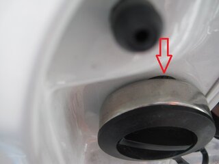

Rost ist an dieser Stelle bei meinem Sandero II (EZ: 07/15) zwar noch nicht zu sehen, aber Vorsorge nötig!
Die Gummibtülle (?) in welcher der LPG-Tankeinfüllstutzen gelagert ist scheint auf beiden Seiten bereits porös bzw. eingerissen zu sein.:o
Da sich Gummi und Unterbodenschutz nicht unbedingt verträgt ist die Frage was tun.
Könnte natürlich auch die Werkstatt damit belästigen.

Hohlraumwachs!
Das ist sehr kriechfähig, wird vom Rost aufgesaugt und bringt ihn damit zum stoppen.
Gummi wird vom Wachs nicht angegriffen und man gewinnt dadurch Zeit bis zur Demontage des Stutzens mit Rostentfernung und Einsetzen eines neuen Gummis.
Komisch,das Gummi sieht man bei unserem gar nicht,so wie auf den Fotos.:think:
Aber wenn da eins ist dann ist es fast unausweichlich das es schnell spröde wird.Das Gas ist ja beim Tankvorgang schon sehr kalt,und schnelle Temperaturunterschiede mag Gummi eben nicht so gern.:huh:
