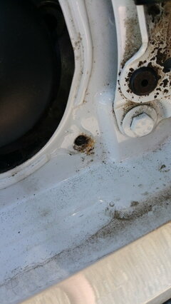

bei meinem 2016er Logan habe ich leider beim Tankdeckel eine rostige Stelle entdeckt (siehe Foto).
Was würdet ihr raten was zu tun ist? Vorsichtig mit einem feinen Schleifpapier abschleifen und lackieren? An die Rückseite komme ich ja schlecht ran. Dazu müsste man den Tank ausbauen oder?
Welche Farbe benutzen?

Wird das nicht durchrosten wenn man die Rückseite nicht macht?
Irgendwann bestimmt,aber wenn Du das etwas behandelst jetzt nicht in den nächsten 5-6 Jahren.
Ob Dir das reicht kannst nur Du entscheiden, der Wagen ist ja nun schon 5 Jahre alt,was hat der gelaufen und was planst Du zu erreichen?
Es gibt mehrere Möglichkeiten Rost zu stoppen oder zumindest deutlich zu verlangsamen,von unter 10 Euro bis zu Teuer beim Lackierer.
Was dabei sinnvoll erscheint zur Nutzung ist dann halt sehr individuell.
Wenn Du es lackiert hast, und es gut durchgetrocknet ist, würde ich Wachs oder einen anderen Rostschutz satt
dahinter sprühen. Ist eh keine sichtbare Stelle.

Hallo @Kugelblitz,
als Erstes würde ich den Radkasten mit Hochdruckreiniger (Waschanlage an der Tanke) ordentlich ausspülen, auch mit der Hand - kleines Holzstück o.ä. zum Abkratzen - soweit es geht. Da sammelt sich der Dreck gerne (Tankeinfüllstütze/Einfüllrohr) bleibt hartnäckig kleben, beim nächsten Regen speichert die Feuchtigkeit und speist den Rost. (scheint eine Schwachstelle zu sein – bei meinem "Lumpi" war es auch so).
Als Nächstes, Rostblasen aufkratzen, schleifen und mit Pinsel/Sprüher Rostumwandler großzügig auftragen – von hinten - Radkastenseite auch. Läuft auch zwischen zwei übereinanderliegenden Bleche, wo man sonst nicht hinkommt. Nach dem Abtrocknen bildet sich einer Schutzschicht, was je nach Bedarf mit Zinkspray und „Kombilack“, im Radkasten auch noch mit U-Bodenschutzspray überdeckt/versiegelt werden kann.

Also von der Rückseite komme ich ja schlecht hin ohne den Tank auszubauen denke ich mal.
Ich würde die Stelle jetzt auf der Vorderseite abschleifen, Hammerit Schutzlack drauf und hinten ordentlich Wachsspray reinsprühen. Ok so?
