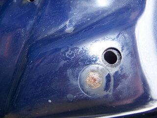

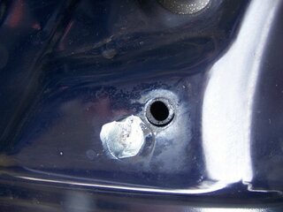

Die ersten Frühlingstage sind da und viele beseitigen schon die Winterspuren an ihren Dacias.
Da taucht schon mal der ein oder andere Rostfleck auf, wo der andere Fahrer nie hingeschaut hätte.
Hier kann man sich austauschen, Rat geben oder auf Stellen hinweisen die sonst nur wenige betrachten. Rat zur Vorsorge oder Nach.- bzw. Ausbesserung ist gewünscht.
Wie üblich reinigte ich heute den Motorbereich von den Salzrückständen (wo man mit dem Lappen hinkommt) dazu auch die Unterseite der Motorhaube. Dort ist mir links und rechts jeweils ein Rostfraß aufgefallen. Übeltäter sind die Motorhaubenanschläge. 2019 war da noch nichts zu sehen. Von Dacia sind zwar Folienkreise aufgeklebt doch links ist dieser verschwunden und rechts um 2cm verschoben.
Hätte ich das vorher gewußt hätte ich die Anschläge mit Fett eingeschmiert.
Den Rost habe ich heute nun erstmal mit Industriefett versiegelt. Bei passender Gelegenheit kommt die Dremel zum Einsatz, Grundierung, origin. Lack , Klarlack und neues Fett drüber.
